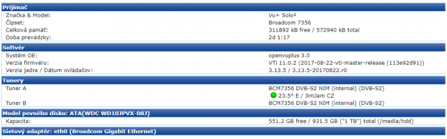

Dobry den.
Nefunguje mi EPG
Vacsinu stanic nezobrazi v EPG, V spodnej liste vidim co bezi aj co nasleduje, ale v EPG nic,
EPG refresh 1.1.1 , bezi , vytvori epg.dat.
Skusal som obnovit image z maja 2017 kde to urcite bezalo.
Vypol som FastScan a prehladat stanice manualne,
Niektore stanice idu ale napr NovaSport nie.
Neviete nikto poradit co este skusit?
Nefunguje mi EPG
