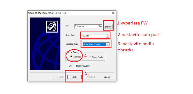

22 dec 2021 09:59 #25863
od Pastoman
Odpoveď od Pastoman na tému Golden Interstar Voyager II. firmware
Loader pre upgrade FW cez RS232 GI Voyager 1 a GI Voyager 2
1.v PC nastavte vlastnosti COM portu na:
rýchlosť: 115200 bit/s
2.Prepojte vypnutý prijímač Voyager z PC kríženým nullmodemovým káblom: www.satelity.ellano.sk/kabel-rs-232-laplink-krizeny_1156.html
3.Otvorte v PC loader a nastavte ho:
-vyhľadajte v PC FW
-nastavte COM port cez ktorý ste pripojený ku PC
- upgrade type nastavte na allsw+bootloader
-mode setting - Upgrade
- kliknite na next a potom zapnite prijímač Voyager do el siete
Čakajte pokiaľ upgrade FW neskončí!
