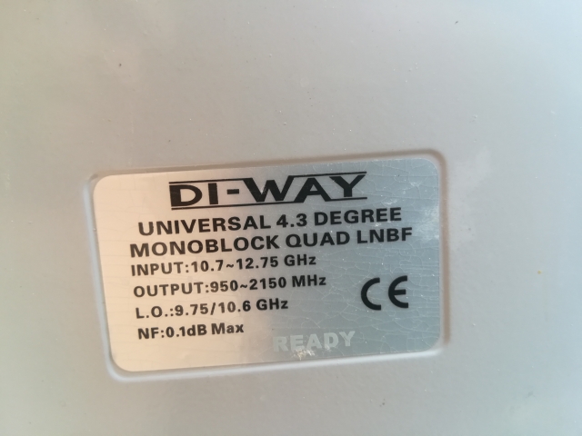

Je mozne, ze ked mam na parabolu napojene 4 TV straca signal na kvalite ? Parabola 80 Al, monoblock quad, vo vsetkych prijimacoch orig. karta Skylink, signal 100/82. Obraz niekedy "kockuje"

Teoreticky by asi nemělo, LNB quad by na to měl být uzpůsobený (závisí to ale i na kvalitě LNB). Ale někdy se ovlivňují výstupy na monoblocku při zapnutí některého výstupu. Když se zapne STB na jednom výstupu, tak se na maličký okamžik na chvílí sníží signál na ostatních a tam se rozkostičkuje obaz. Zkuste jestli to není také vás případ. Když zapnete jeden STB nebo TV, tak ze v té chvíli rozpadne na krátký okamžik obraz na ostatních výstupech. Je to dost častý problém twin nebo quad monobloků.
Jinak obraz na Skylinku někdy kostičkuje na některých stanicích normálně. Ale to by jste pak viděl na všech TV stejně (i na jedné TV po odpojení kabelů z ostatních TV).
Ještě bych zkusil poladit parabolu. Sice ten signál vypadá OK, ale možná při nějakých špatných podmínek (déšť, sníh a pod) může být nedostatečný.
Pak by jste mohl ještě zkusit také jiný typ LNB.

Odpoveď od bako2 na tému Skylink 4 TV
Príloha IMG_20170707_094057_2017-07-07.jpg nebola nájdená

A pomohol by multifeed ? Skylink 23,5 + 19,2 + dalsie dva LNB . Ako by som to mal potom zapojit na 4 tv ?

Co by přesně pomohlo takto na dálku jen těžko říct, protože o příčinách problému jen spekulujeme.
Musel by se na to podívat nejspíše nějaký satelitní technik na místě a příčinu přesně detekovat.
Jinak řada návodů je tady v digitální škole: digitalne.ellano.sk/magazin-7/category/digitalna-skola?f=1
Koukněte tam na to.
