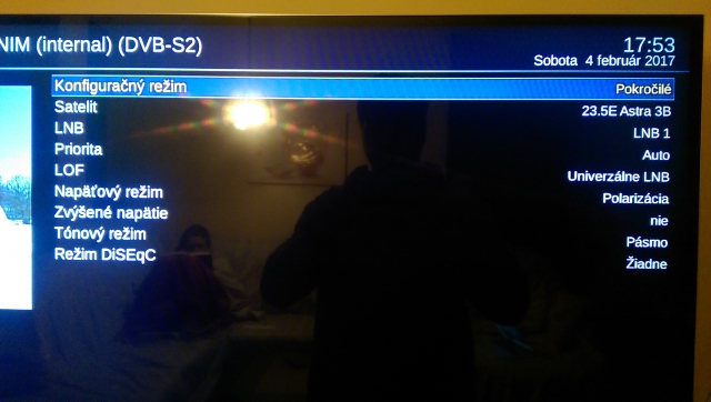

Zkuste sem dát fotku jak je ten tuner nastavený.
A to LNB je pro příjem jen z jedné družice nebo je to monoblock?

Stačilo len vyliezť na strechu a zistiť, že LNB je monoblock Silver Sky, takže asi bude nevyhnutné nastaviť DISEqC a mohlo by to byť v poriadku. Aktuálne nastavenie je priložené...

Takže prenastavené na monoblock a vyzerá že je to v poriadku. Ďakujem za pomoc

Myslel jsem si, ze by to mohlo byt prave tim monoblockem.
