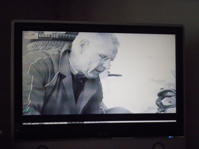

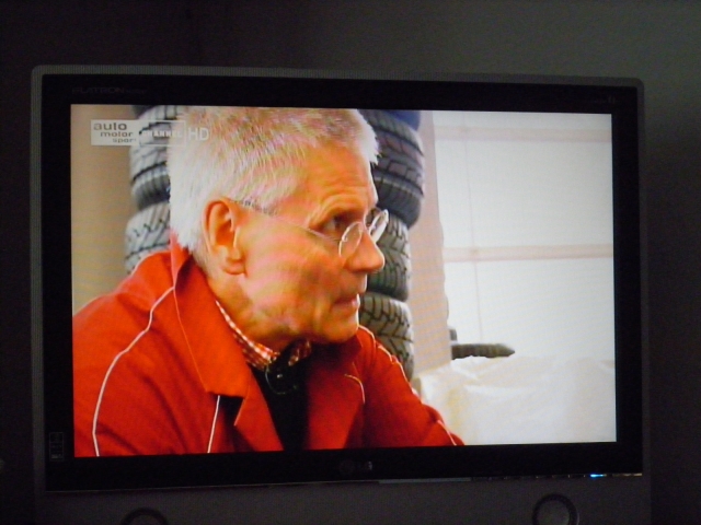

Ahojte,
mam neobvykly problem.
Vystup s prijimaca DM500HD mam scartom prepojeny do dvd recordera Panasonic. Uz dlhe roky si takymto sposobom nahravam satelitne programy. No od pondelka, 22.12.2014, ked zapnem recorder, obraz sa pokazi - foto 1 a nahrava sa ten zly obraz. Ked recorder vypnem, obraz je OK - obr.2. Aj ked dam scart napriamo do monitora, obraz je OK. Mam tri reciordery Panasonic, a robi to na vsetkych rovnako.
V com je pricina?
V com je pricina?

24 dec 2014 11:47 - 24 dec 2014 11:49 #12751
Odpoveď od ZdenekMi na tému Recorder ruši signal
To vypadá, že se box přepne na nějaký typ nastavení obrazu které TV takto zmršeně reprodukuje a posílá se i do dvd recorderu.
Nastavoval jste něco?
Dělal jste nějakou aktualizaci?
Zvuk jde v pořádku?
Zkoušel jste jiný kabel?
Hoďte se případně obrázek, jak máte nastavení obrazu.
Zvuk jde v pořádku?

24 dec 2014 14:36 #12756
od dodo2438
Odpoveď od dodo2438 na tému Recorder ruši signal
Nič nebola prestavovane, večer som sat aj recorder vypol, druhy večer zapol a bolo to zleee. Skusal som ine scart kable, zvuk je OK. Myslim, ci sa vystup z DM-ka neprepol do NTSC, obraz by tomu napovedal
- dodo2438
- Príspevky: 4
24 dec 2014 14:51 #12757
od dodo2438
Vsetko ukazuje na poruchu automatiky PAL/NTSC ... vie niekto, ako sa v DM500HD nastavuje tento parameter?
24 dec 2014 14:53 #12758
Ja si take rikal, ze to vypada na NTSC, ale proc by to takhle zacalo delat bez priciny netusim. Zkuste zmenit obrazovy A/V vystup v boxu, co to bude delat.. A zkontrolujte co je tam ted nastavene.
24 dec 2014 14:56 #12759
Bude to nekde v menu - nastaveno - A/V vystup (nastaveni obrazu ... nebo nejak podobne pojmenovane)
- dodo2438
- Príspevky: 4
24 dec 2014 15:14 #12761
od dodo2438
OPRAVENEEEEE - v nastaveniach bol vystup preprnuty na HDMI a tym padom SCART nepracoval (pricina neznama, ale moze za to Bill Gates
Vdaka
Vdaka
24 dec 2014 15:19 #12764
Tak super
