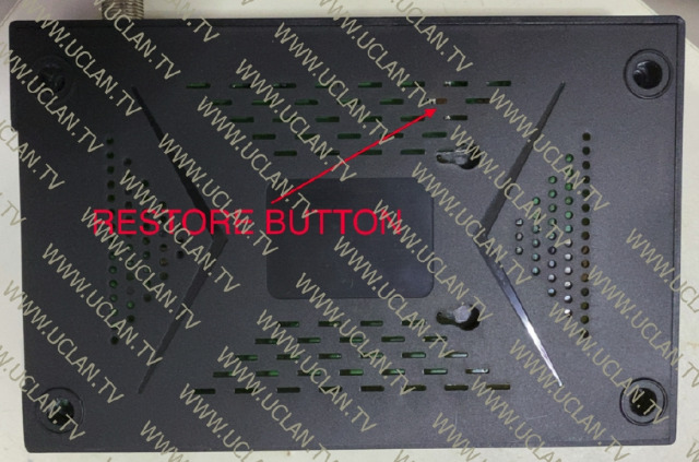

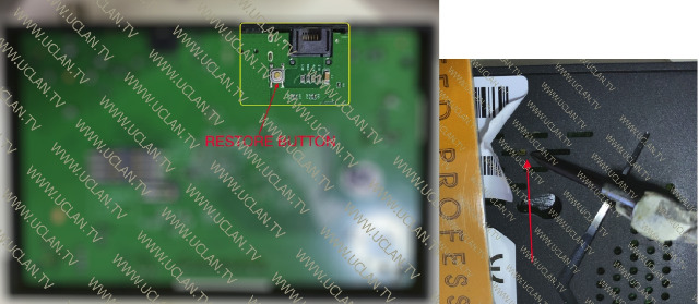

4. Stlačte a držte stlačené tlačidlo RESTORE (pod nálepkou, vo vnútri STB, blízko s portom LAN)
Príloha ustym-restore-2.jpg nebola nájdená
Príloha ustym-restore-1.jpg nebola nájdená

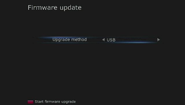

7. Stlačením ČERVENÉHO tlačidla na DO Vám prístroj ponúkne označenie súboru softvéru (koncovka .den), potvrdte ho stlačením tlačidla OK.
Príloha ustym-restore-3.jpg nebola nájdená
