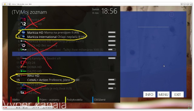

ahojte,, mám takýto menší problémik s týmto prijímačom už nejaký kratší čas, že ked idem pozerať tak programy sú sivé a len málo programov je s bielym, tie sivé sa pozerať nedá a vždy musím vzadu vypnúť na pár sekúnd a po zapnutí už to ide
TV pozerám cez KODI na PC aj na televízore, cez kábel teda cez HDMI pozerám málokedy, len ked idem niečo nastaviť,,
prijímač mám nastavený tak, aby sa večer o 21:00 dal do režimu spánku a ráno o 8:00 prebudil do pohotovostného režimu aby sa dal pozerať cez KODI
nenahrávam žiadne programy, nepozerá nikto iný okrem mňa
máme 2 satelity a diseq,,

To že máš šedé programy znamená že prijímač už nemá voľný tuner cez ktorý by mohli ísť dané programy a biele su tie ktoré už využívajú tuner a tie možeš sledovať (tzn. že sa už ním streamuje do iného zariadenia , alebo sa nahráva nejaký program). Je to logické ak už streamuješ nejaký program , tak programy z iného TP ti na iné zariadenie nepôjdu .

ale práveže nestreamujem, večer idem zapnúť a toto ma čaká, KODI mi nevie spustiť program, tak už viem že je problém a musím vypnúť zapnúť,,
ako som písal moj prijímač sledujem len ja, rodičia majú obyčajné amiko,
p.s. uclan mám nastavený tak, aby som ho mohol sledovať aj zvonka, teda z internetu, žeby sa mi niekto nabúral a pozeral TV?

ahoj, takže zmazal som porty z NAT Forwarding a zmenil heslo v prijímači a už je to OK, zistil som, že niekto alebo možno len nejaký vírus sledoval Canal+ Action na Skylink, a preto mi nešlo prepnúť inde
no ale chcel by som sa spýtať, že ako sa dá zmeniť okrem hesla aj prihlasovací údaj teda login "root"
