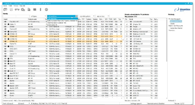

a druhá otázka, že mám ten uClan OS E2, a na tomto linku  digitalne.ellano.sk/magazin/item/dreamboxedit je návod DreamboxEDIT
04 jan 2023 14:13 #26580 od jan58
Jedine ten pre motor: Vhannibal Motor 70°E-45°W
Dreamboxedit je určený pre E2

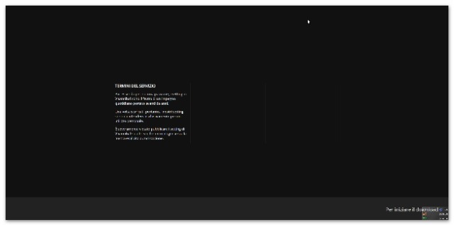

04 jan 2023 16:46 - 04 jan 2023 16:48 #26582 od Rafi87
lenže sa nedá stiahnúť
Príloha 323975756_496165095994154_4590508602445340331_n.jpg nebola nájdená
Posledný krát upravené:04 jan 2023 16:48 Rafi87
04 jan 2023 17:02 #26583 od jan58
Dá, klikni v pravo dole na ten odkaz
04 jan 2023 17:52 #26584 od Rafi87
ďakujem, už sa mi to podarilo
a aj ten dreamboxEDIT mám, jednu stanicu som zatial ani tu nenašiel :D

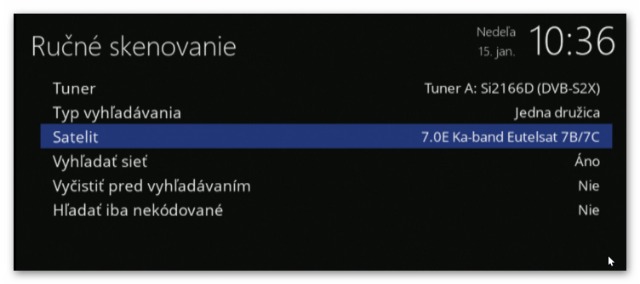

15 jan 2023 12:21 - 15 jan 2023 12:27 #26613 od Rafi87
ahojte,, chcel som si stiahnúť stanicu manuálne, a mám len 3 satelity na výber,, to je ako možné?
vhannibal nechcem,, lebo som zmazal všetky družice a nechal len 0,8W thor, 23,5E skylink,, 16E eutelsat,, a z toho robím zoznam, len mi chýba pár staníc,,, a pri ručnom sťahovaní mi ukazuje úplne iné 3 družice
prečo sa to deje? alebo ako to opravím?
vopred dakujem
fotky:
https:// ibb.co/PjhZwpY
https:// ibb.co/G3x8PcC
