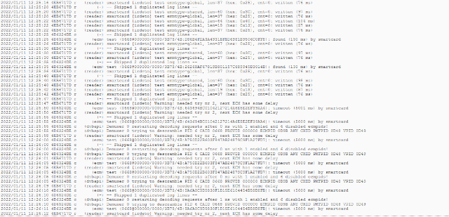

Pozdravujem,
vytiahol som zo suflilka RTVS kartu a skusal rozbehnut v prijimaci uClan USTYM 4K COMBO OTT. DENCAM kartu sice rozpoznal, ale zapisy neprisli ziadne. V oscame to bolo lepsie, ale narazil som na jeden problem. Funguju vsetky RTVS programy, akurat sa po urcitom case skoncia zapisy - ECM TIMEOUT (log). Karta je verzia 0668 a oscam je z aktualizacneho servera up.uclan.sk (oscam.server v prilohe). Zmeneni akurat caid na 0668, povodne 0624.
Nevie niekto poradit ake nastavenie by pomohlo?
Vdaka
Vdaka

Podlepit kartu som uz skusal, ale to nepomohlo. Asi to potrebuje nejaky trik s OSCAM-om, prip kartu rozchodit v DENCAM-e. Skusal som nieco najst pomocou strycka Googla, ale riesenia na podobne problemy zatial nepomohli. Testol som to aj v staruckom Prismcube Ruby a tam je rovnaky problem.

To som urobil hned na zaciatku, ale TIMEOUT po hodine stale naskoci. Ale vdaka aj tak za pomoc.
