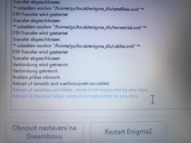

Nedarí sa mi nahrať do USTYM 4 k IPTV.
Postup:
do dreamboxedit stiahnem setting
iprv playlist upravený , vložím ho do fav skupiny v dreamboxedit, uložím.
potialto to mám Ok iptv tam sú
po odoslaní do uClan po reboote vidím v ponuke FAV skupín zložku iptv, ale táto je prázdna?

Ustym 4k je široký pojem, lebo je USTYM 4k S2OTT, Ustym 4K Combo, UStym 4K Pro a UStym 4k Twin.
Do akého systému(podľa nastavenie Dreambox editu )predpokladam že to chcete do OS DENYS(DEFINE) , tam sa však nedá cez Dreambox edit nahrať IPTV ako FAV skupina. Pre IPTV je tam aplikácia IPTV start. alebo autoget m3u. Tu sa cez USB nahrá do prijímača m3u playlist s IPTV.

Je to USTYM 4k S2OTT a OS je Denys.
Už som včera skúsil cez autoget a ide.
Pridať teda IPTV priamo do zoznamu staníc sa nedá nijako?

Ako je písané vyššie v OS DENYS(Define) jedine cez aplikáciu IPTV start, alebo autoget IPTV.
