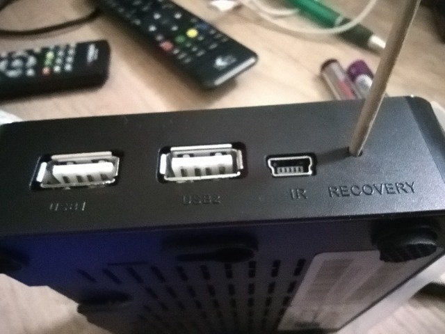

4. Stlačte a DRŽTE skryté tlačidlo obnovenia (Recovery) na bočnom paneli špáradlom alebo kancelárskou sponkou
Príloha denys-2-recovery-5567.jpeg nebola nájdená
5. Zapnite prijímač. Na prednom paneli sa zobrazí: UPG, teraz môžete pustiť tlačidlo Recovery. O niekoľko sekúnd sa na Tv zobrazí ponuka Recovery menu:

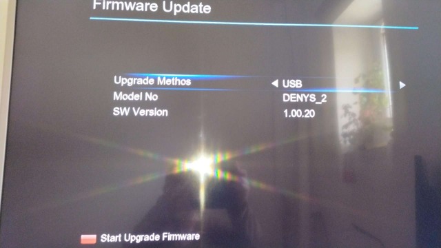

6. Stlačením červeného tlačidla uvidíte súbory na USB flash disku (formát flash disku FAT32), tu je potrebné vybrať softvérový (firmvérový) súbor s príponou .den: (firmvérový súbor), potvrdiť výber.
Nasledovať bude proces obnovy, počkajte na reštart prístroja.
