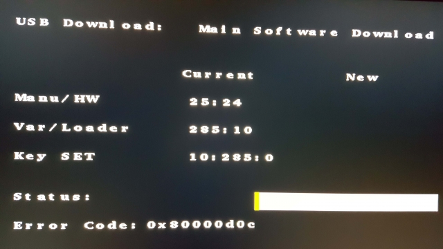

Dobrý deň, pri aktualizácií SW Thomson THS 812 sa vyskytla chyba error code: 0x80000d0c, čo s tým?

Odpoveď od ZdenekMi na tému Thomson THS 812 error code: 0x80000d0c
Napíše to něco víc, než jen tuto chybu?
Přijímač funguje nebo po chybě už nenajede?
Nemáte tam už tu verzi FW, co se snažíte nahrát?

Odpoveď od janjech na tému Thomson THS 812 error code: 0x80000d0c
Neustále opakuje update, keď to vypnem a potom vyhladam programy, tak to vypisuje , že porogram nemá signál
ďakujem za radu
"Neustále opakuje update" - co to přesně znamená? Samo nebo na váš požadavek?
Jak jste updatoval, z USB? Odpojte případně USB klíč se souborem s FW.
První je potřeba vyřešit to.
mám pripojeny USB s týmto súborm "THS812_H24V285.SD", potom zapnem THS 812, nabehne tento obraz viď. príloha, nič sa nehýbe a po 10 sek. sa to opakuje
Príloha obr.jpg nebola nájdená
25 feb 2017 17:29 #20571
Podle toho obrázku bych řekl, že ta chyba je způsobená tím, že v přijímači už verzi 285 máte. Proto tam nejde nahrát.
USB klíč s tím souborem odpojte a normálně nechte přijímač naběhnout. A pak zkontrolujte v menu jakou verzi FW to bude ukazovat.
Ďakujem už to funguje
