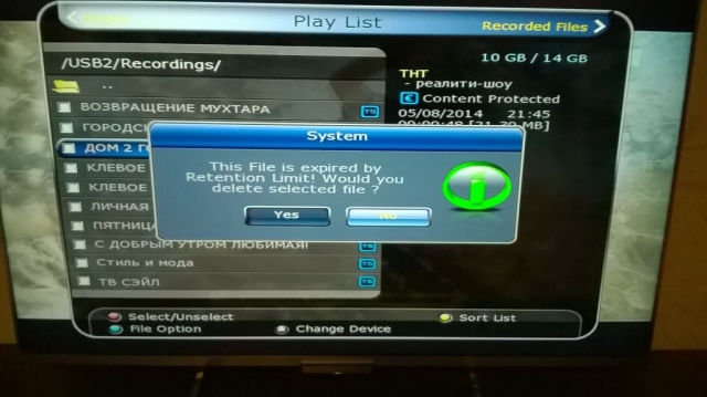

Skylink (ani ziadnu inu platformu) bohuzial vyskusat neviem - nemam na to ani antenu ani kartu. V kazdom pripade, z pokusov (vid. nizsie) zacinam mat pocit, ze to je schvalne nastavene operatorom.
Skusil som kartu vybrat, video slo prehrat (par minut po nahrati). Takze kodovanie ocividne funguje tak, ako pisete.
Nahral 4 rozne kanaly, 3 zakodovane a 1 volny.
Ten volny slo samozrejme prehrat aj po niekolkych hodinach (navyse Fixit plugin ho dal do stavu, ze ho je mozne prehrat aj z pocitaca).
Jeden z tych kodovanych takisto fungoval aj po niekolkych hodinach (aj ked to bol zrovna nejaky teleshopingovy kanal, takze to mi velmi nepomoze
ale dalsie dva z tych kodovanych (konkretne rusky "Pervyj HD" a TNT) uz po niekolkych hodinach nesli. Pricom aj ta "chybova" hlaska
hovori, ze proste uplynul cas, kedy to mozem pozerat.
Predpokladam, ze toto spravanie sa asi neda nejak obist, alebo? Aj ked telku zas az tak vela nepozeram, blbe je, ze zrovna veci, ktore by som si aj pozrel, chodia v casoch, ktore su pre mna nevyhovujuce a teda to nahravanie mi celkom chyba...

Príloha WP_20140806_001.jpg nebola nájdená

trosku som este googlil a dosiel som k tomu, ze:
- tak ako pisete, je to vlastnost vyuzitelna v CI+ a "bohuzial" operator NTV+ toto pri svojich kanaloch vyuziva. Rozni ludia pisali rozny pocet hodin, kym im ta ktora nahravka prestala ist, ale principialne - na druhy den nejde nikdy ziadna
- OpenBox (z ktoreho Skytec vychadza pokial viem) implementoval tuto ochranu az od nejakej verzie firmwaru. Podla nejakych diskusii to vo verzii 2.11.59 este nahravky neblokovalo, podla inych to bolo zavedene vo verzii 2.11.30, ktora to ma aj v popise zmien. Takze dalsiu vec, co vyskusam, ked si najdem trosku casu, skusim downgradnut firmware na nizsiu verziu a napisem vysledok, aby to tu pripadne teda nasiel aj niekto iny, kto bude mat s tymto problem.

Dakujem velmi za pomoc. Nakoniec som ale nastastie nemusel ist az tak do historie. Pravdu mali ti, co pisali, ze to vo verzii 2.11.59 este fungovalo - nainstaloval som 2.11.57, ktora je este stale dostupna aj priamo z update servera a prehravanie nahravok funguje! Dokonca teraz idu aj tie, co som nahral vcera/predvcerom.
Aj ked teda je to trosku zvlastne cele, lebo podla popisov jednotlivych verzii by som cakal, ze funkcnost blokovania po istom case tam je uz od 2.11.30. Takze teraz je mozno trosku otazka, ci sa to od verzie 30 do 59 spravalo spravne a od verzie 60+ tam je bug, alebo ci tam bol bug do verzie 60 a najnovsia verzia sa sprava spravne. Iinymi slovami, ze NTV+ naozaj pri vacsine kanalov obmedzuje platnost nahravky na nejaky velmi kratky cas.
