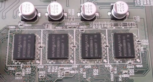

co se RAM tyce, melo by to byt patrne z desky, po odkrytovani. jestli vsak bude na chipu napsana velikost, to netusim. v priloze obrazek 4x 256MG DDR3 z Vu+ Solo2.
Príloha vu-plus-solo2-12.jpg nebola nájdená
