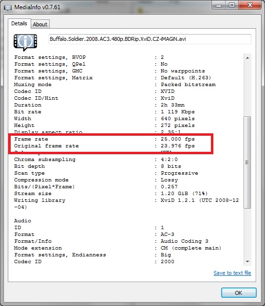

Otevřu zde ožehavé téma s problémem posunu zvuku u některých AVI.
Cílem je nalézt nejlepší možné řešení v situaci, kdy tato věc není stále ve firmware vyřešena.
Problém se týká přijímačů SKytec i HD-BOX a spočívá v následujícím:
Některá videa jsou překódována z jednoho frame rate na jiný. Např. z 23.976 fps na 25.000 fps.
Problém je v tom, že Fortis nejspíše vezme parametr "Original frame rate" a podle něj dekóduje video. Jenže správně by měl vzít parametr "Frame rate".
Tím pádem pak mají pomalejší obraz než zvuk a ten se začne předbíhat. Pokud je to překódované opačně, tak se zvuk zase zpomaluje.
Pokud se příslušný parametr "Original frame rate" změní na 25.000 fps nebo se úplně z metadat vyhodí a nechá jen "Frame rate", tak je okamžitě zvuk a obraz naprosto synchronní.
Viz. přiložený obrázek.

Chyba bude asi v přehrávači v továrním softu. Který v těchto případech chybně zpracovává metadata video souboru. Zvuk jede synchronizovaný třeba na 25 fps, ale obraz přehrávač pustí 23.976 fps. Proto se zvuk a obraz rozjíždí. Když se spočte kolik ten posun teoreticky dělá a odměří se to při přehrávání stopkami, tak to přesně odpovídá.
V principu je nutné se zbavit nebo změnit ten problematický parametr "Original Frame Rate" a to se mě bohužel bez překódování nepovedlo. tedy pokud se opravdu nepovrtám rovnou v binárce, ale to je pro běžného uživatele nepoužitelné. Je nutné znát přesně strukturu. Nedá se jen najít řetězec a ten poeditovat...

"Original frame rate" i "Frame rate" jsou parametry, které se mohou v metadatech specifikujících video soubor objevit. Záleží hlavně na konkrétním programu, který převod provádí, zda tam vloží i hodnotu "Original frame rate", která odpovídá původní snímkové frekvenci.
Problém u Fortisu je ten, že pokud se objeví v souboru oba dva parametry, tak s nimi pracuje chybně. Zvuk je synchonizovaný na novou hodnotu "Frame rate", ale obraz chybně na původní hodnotu "Original frame rate" Proto se pak rozjíždí zvuk s obrazem a to tím více, čím déle na film bez jeho zastavení koukáš. Pokud ho stopneš, tak se zase zvuk i obraz zesynchronizuje a pak se zase začne rozjíždět.
