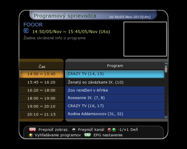

rad by som ukazal moje EPG aby bolo jasne, ze tolko chyb co som popisal o Nerine mozem aj dokazat
aktualny cas 16"56 (vpravo hore)
a EPG sa zobrazi na case z minulosti (ale nie len o 1h)
fw 2.11.57 (bez CIP)
nastavenie casu v prilohe
letny cas - europa (cital som ze vypnut, ale...)
a mavam aj 2 typ chyby s EPG (casove okno, kedy mam aktualny cas a potom az dalsi den - ak sa podari urobim prnscr)

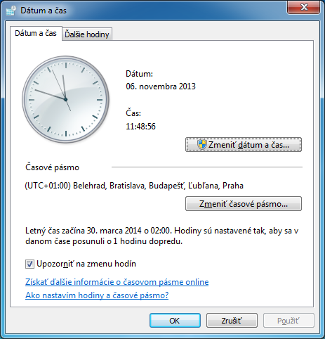

neviem odkial si, no na SK mame casovy posum +1 oproti UTC (takze preto take nastavenie miestneho casu)
no a asi tiez nie si z Europy, ked sa ti nepozdava nastavenie Letny cas na Europa (to ze nastavym Europa neznamena ze to hodi +1h hlavne ked uz nie je letny cas)
ak spravne? nastavenie pre SK (strednu europu) nefunguje korektne pre EPG, tak asi kde moze byt chyba?
prikladam nastavenie z PC vhodne pre SK :) resp. strednu europu
PS:cas na hodinach (obr z minula) ukazuje aktulna cas kedy som robil prtscr - ak by som mal zle nastavenie, tak aj cas by bol iny nez aktualny ;)

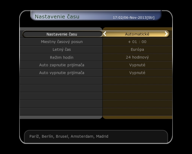

tak jeste jednou a snad jednoduseji. na printscreenu vidim letni cas: Evropa. tohle ti prijde ok?
rekneme, ze je 13hod, zimni cas.
dle printscreenu mas vsak nastaven Letni cas (tzn. 12hod), korigovany offsetem +1hod. dosahl jsi sice toho, ze se ti nekde v systemovem menu zobrazuje spravne 13hod, kazdopadne mas-li problem se zpozdenym EPG, prvni co me napadne, je spatne nastaveni casu.
mozna mas rad leto natolik, ze si ho chces nechat alespon v Nerine, ale Letni cas: Evropa je dle meho nazoru spatne, potrebujes tuhle volbu vypnout, pripadne se podivat, jake moznosti nabizi polozka "nastaveni casu".
UTC na desktopu tady vubec nemichej. narozdil od Nerine mas v pocitaci zcela urcite nastaveny automatic daylight saving.

letny cas mam nastaveny na Europa (co by podla mna malo znamenat, kedy datumovo sa tento cas automaticky zapina/vypina)
ci chces povat, ze Nerine letny cas pozna, ale musim ho rucne zapnut/vypnut? :D
resp. cas ktory zobrazi je "nahodny", ale v EPG ho koriguje s lokalnym nastavenim? :D
cize soudruzi to naprogramovali tak, ze v lete mam nastavit lokalny cas +1h a letny cas zapnut (alebo mozem mastavit lokalny cas +2h a nechat letny cas vypnuty) :D
co uz by to len bolo za balsaju techniku :D
mam na TV moznost nastavenia casu, kde cas berie z digital signalu, no nema moznost letny a zimny cas, cize to musim korigovat casovym offsetom, aby som dostal koretny cas a tym padom koretne EPG, ale pre Nerine koretkny cas != koretkny cas pre EPG?
este raz ked si pozries moj obrazok, tak uvidis ze aktualny cas je 16:56 (vpravo hore) no EPG zobrazilo z casu 14:15-15:45 keby to bolo podla teba, tak to zobrazi o riadok nizsie kde boli casy 15:45-16:20 (16:56 - rucne vypnutie letneho casu = 15:56 a nie 14:56 asi si to vypocital Nerine)

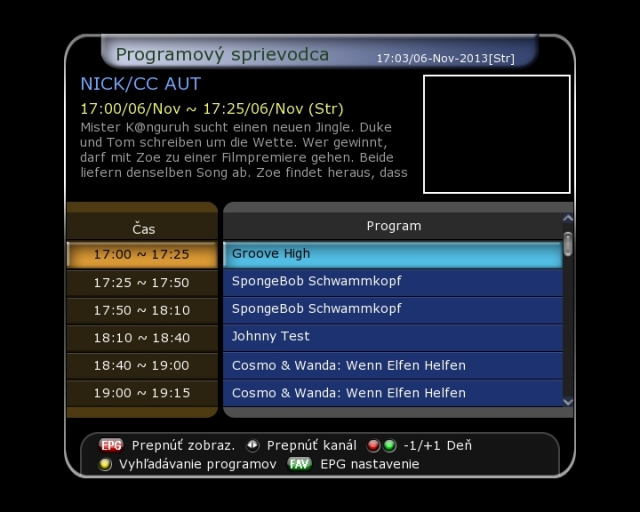

aby si pochopil o com pisem, tak prikladam OK EPG pri rovnakom nastaveni ako som mal minule
ako pisem, obcas EPG nabehne OK (asi 80%) obcas nabehne ZLE (asi 20%) PRI ROVNAKOM NASTAVENI
moje nastavenie je OK, resp. moje nastavenie je na 80% OK a na 20% ZLE :D pre NERINE ;)

@smoula99: to co popisuješ s EPG jsou 2 stavy, které mohou mít tyto příčiny:
1.) Zobrazí se ti 1 nebo 2 řádky se staršími událostmi.
To je způsobené tím, že pokud přejdeš na konkrétní program, tak může chvilku trvat, než si STB přeskládá události v paměti a ty staré odstraní. Na obrázku vidíš, že již nejsou modře podbarvené. Většinou stačí chvilku počkat a řádky sami zmizí.
2.) V EPG jsou " časové díry", chybí EPG pro některé dny nebo hodiny.
To je způsobené tím, jak je načítáno EPG z datového streamu a hlavně podle toho jak je v něm "hustě/řídce" vysílané. Typicky na Discovery HD je potřeba počkat delší dobu, než se natáhne kompletní EPG. Pokud si EPG necháš puštěné, tak uvidíš, jak se události postupně dotahují. Prostě chvilku trvá, než se z datového streamu všechny natáhnou.
Problém může někdy nastat pokud si EPG ukládáš na disk a je přechod mezi letním/zimním časem. Pak je dobré soubor s EPG z HDD smazat a natvrdo vypnout box ze sítě. Aby se EPG data kompletně smazala z paměti i z uloženého souboru a komplet se načetla znovu.
