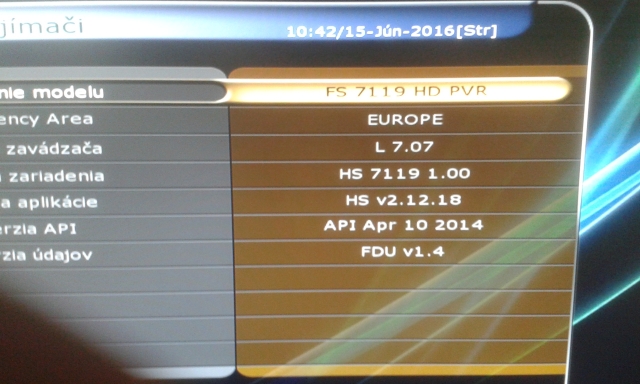

14 jún 2016 22:08 #18513 od vvladoo
Odpoveď od vvladoo na tému JOBI diskusia
Zdravim,
poskodil sa mi usb s enigmou na jobi. Kedze som ju tam nahadzoval davno a z booku ktory uz je tiez off, zalohu som nemal, stiahol som startkit7119.zip subor, rozbalil a postupoval podla navodu, cize nahodil na kluc 3 subory a pri starte podrzal up. Kedze teraz na displayu mi svieti 7119 a blika kontrolka viem ze som volaco pokaslal. Bez usb mi to este predtym nahodilo standartny soft teraz nic. stale to blika a ci tlacim cervene ci modre tlacitko nic sa nedeje. Vie niekto poradit?

15 jún 2016 11:02 #18516 od vvladoo
Dik, podarilo sa mi to este vcera. Dal som tam najnovsi firmware. Vid priloha. Teraz potrebujem radu ktoru E2 tam dat. Mal som tam E2 ktora mi cez newcamd spolahlivo bezala a zaroven posielala na newcamd zapisy. Oscam mi bezi na Rpi. Bezalo to roky a mam zasadu neryp do niecoho co bezi. Nakolko v booku som mal zdroj E2 a ten je off, moja pamat uz tak nesluzi neviem co to bolo za verziu, ale tusim som to stahoval odtial. Co si pamatam tak som nic uz netlacil pri starte a E2 spolahlivo bezala aj po vypadkoch napatia.
