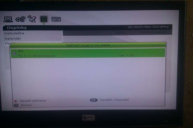

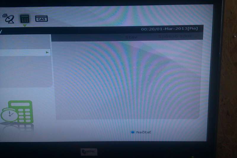

Ak je box správne nasoftovaný na verziu 2.11.48 a aj tak sporadicky mrzne, vyskúšajte toto (Plugin FIX z dielne distribútora Skytec):
- prijímač pripojte k sieti Internet
- vojdite do Menu/Doplnky/Plugin/
- (modrým) tlačítkom Načítať a červenym dajte stiahnuť plugin "fix"
Po najbližšom reštarte bude tento plugin fix samočinne aktivovaný.
Treba si uvedomiť že fix je je potrebné aplikovať len na správne nasoftovaný prijímač. Nie je to všeliek, avšak v testoch na mnohých prijímačoch s týmto fixom sa problém so zamŕzaním úspešne vyriešil.
Príloha IMAG0184.jpg nebola nájdená
Príloha IMAG0185.jpg nebola nájdená
