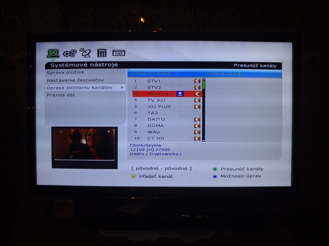

Zdravím.
Prosím o radu.
Stalo sa niečo čo si neviem vysvetliť, konkrétne sa jedná o Markíza HD kanál a Eurosport Deutsche
Screen 1 - keď idem cez Systémové nástroje tak ich takto vidím s čudným znakom.
Screen 2 - keď dám prehľadávať kanály tak ich nevidím.
Tesne predtým ako sa toto udialo som si všimol v ľavom hornom rohu na okamih nejaké upozornenie o konflikte, ale bolo to tak rýchle že som to poriadne nedočítal.
Ale boli tam spomenuté obe stanice, Markíza HD aj Eurosport.
Vie niekto o čo sa jedná?
Ďakujem
Milan

01 jan 2014 22:01 #6802 od ZdenekMi
Odpoveď od ZdenekMi na tému Poradňa Skytec 110IR
Máte zapnutý FastScan? Jestli to není nějaký konflikt v něm.
Na kterém transpondéru je ten Eurosport?
01 jan 2014 22:19 #6805 od ZdenekMi
Ta ikona u programu znamená, že je nastavený jako "Přeskočit". Jděte do Správce seznamu programů a i těch 2 programů zrušte to přeskočení. Tím by se vám zase měly dostat do seznamu programů.
A zkuste případně vyfotit tu hlášku o konfliktu pokud se bude opakovat.
01 jan 2014 22:37 #6807 od mid
Odpoveď od mid na tému Poradňa Skytec 110IR
Ďakujem za radu.
Naozaj to bolo "preskočiť", len som to cez správcu zrušil a bolo to v poriadku.
Pokiaľ by sa mi to oznámenie o konflikte objavilo odfotím a priložím.
Naozaj neviem či som konflikt spôsobil aj, či to má súvis so servisom alebo nejaká anomália.
Som len užívateľ a ako taký sa postupne učím a skúšam.
Ešte raz ďakujem za pomoc.
Milan
