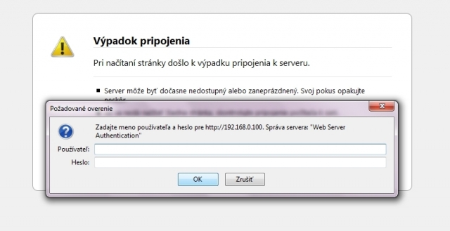

03 jún 2013 09:45 #4039 od lukinon
Odpoveď od lukinon na tému Poradňa Skytec 110IR
Dobry den,
Mam problem s pripojenim cez siet.
Chem sa dostat z pocitaca na moj Skytec 110IR cez siet. V manuali sa pise, ze to pojde cez web prehladac zadanim IP adresy mojho prijimaca.
Skusal som to, ale otvorilo sa okno (foto v prilohe), kde mam zadat meno pouzivatela a heslo. Neviete nahodou, ake je toto meno, heslo?
Nikde v manuali to nepisu.
Dakujem.
03 jún 2013 12:41 #4044 od kubik1977
Odpoveď od kubik1977 na tému Poradňa Skytec 110IR
lukinon napísal: Dobry den,
Dakujem.
zadaj
meno: oscam
heslo: root
03 jún 2013 12:52 #4045 od ZdenekMi
Odpoveď od ZdenekMi na tému Poradňa Skytec 110IR
Heslo pro oscam na 110IR to nebude :-)
Můžete zadat root a heslo nechat prázdné. Ale dostanete jen hlášku: Welcome to HDPVR
110IR nemá integrované webové rozhraní a přes pluginy si ho nenahrajete. To je omezení přijímače s licencovanou čtečkou.
A pozor na to, že pokud by jste si něco 110IR rozvrtali třeba přes FTP, tak už firmware znovu nenahrajete a museli by jste dát box do servisu a bude to určitě placená oprava.
Takže u 110IR raději do boxu nijak přes FTP nebo telnet nezasahujte.
