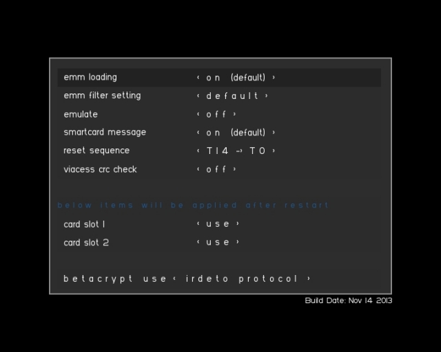

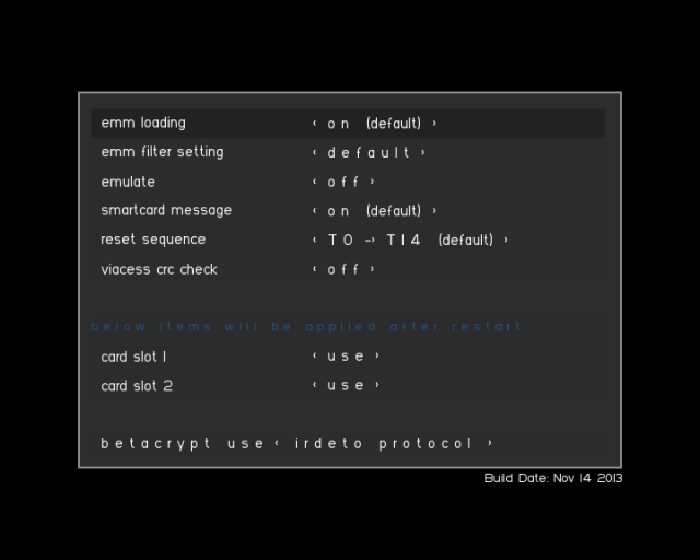

S tím zakódovaným kanálem se mě to už také občas stalo. Zdá se mě, že to dělají více některé konkrétní kanály (NGC HD, History HD, Retro Music). Dneska jsem si tam zkusil dát Mcas ze 14.11.
www.digitalne.ellano.sk/forum/citacky-linuxove-pluginy/874-mcas . Ale objevovalo se to i na něm, tak jsem si ještě zkusil upravit jeho nastavení - na pluginu dát OK a pak volba configuration. A nastavení podle přiloženého obrázku.
Príloha Osd_Main53_Sub3860.jpg nebola nájdená
Zatím se zakódováno neobjevilo, ale je to ještě krátká doba na nějaké relevantní závěry. To chce tak aspoň den, dva.
Možná si tedy zkuste nastavit Mcas, co tam teď máte, podle obrázku. Pak ho vypněte a zapněte, aby se změny projevily a uvidíte. Aspoň to zkusíme nezávisle na 2 různých verzích Mcas

@byne: ještě jsem našel, že doporučují změnit reset sekvenci na T14 - T0. Sce nevím k čemu je to dobré, ale taky jsem si to u sebe upravil:

ZdenekMi:
Děkuji, přenastavil jsem si to a budu to sledovat.
