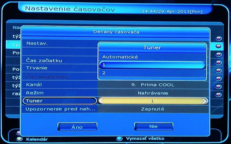

Mám tento istý problém s nahrávaním v zakódovanom formáte, po inštalácii nového filmware/2.11.49/,karta skylink iredeto/ mám 2ks obe som skúsil v oboch čítačkách/,MCAS z 11.3.2013, skúšal som aj staršie verzie bolo to ešte horšie.
Prímač som 2x vyčistil,výmazal nastavenie znova ručne naladil progr.na oboch tuneroch/ aj skopíroval z tuneta č.1 na č.2/ ,podľa návodu, nič nepomohlo.Problém som často zaregistroval pri nahrávaní z tunera č.2,pri sledovaní alebo nahrávaní z tunera č.1. Následne som vo všetkých časovačoch nastavil nahrávanie pri položke Tuner z Automatické na 1 alebo 2,podľa potreby./Vyskúšajte dajte vedieť /.
Po úprave to nahráva dobre.Je to však dosť zdĺhavé každé nahrávanie prestavovať a tak som dnes nainštaloval Oscam iredeto, testujem ozvem sa.
