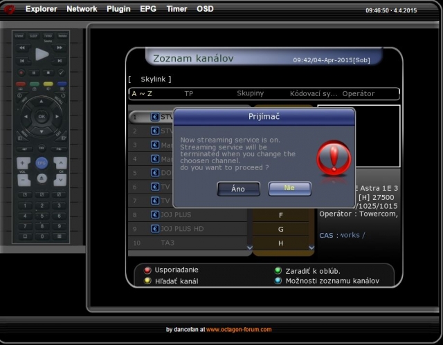

tak sa mi to podarilo rozbehat komplikovane sa to prepina prijimac upozornuje ze je potrebne zastavit streamovanie da sa to potvrdit cez web rozhranie a potom sa to da prepnut na lubovolny program a refreshnut AirTivi+ a uz sa pohybujete na inom transpondery

zaujimave je ze po prvom spusteni pluginu OSD capture sa vytvori adresarova struktura //var/www a potom aj po reboote prijimaca funguje pristup cez prehliadac
