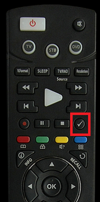

Mám plugin na odfocení obrazovky-poradí někdo které tlačítko na DO je k tomu?

plugin na zachytávání obrazovky se jmenuje OsdCapture a je také součástí pluginu WebInterface.
Zachycení se provede označeným tlačítkem (plugin musí být samozřejmě nejprve spuštěný). Obrázek se uloží ve formátu .jpg do adesáře /var. Lze takto zachytit obrazovky s menu, ale obraz vysílaného pořadu ne.

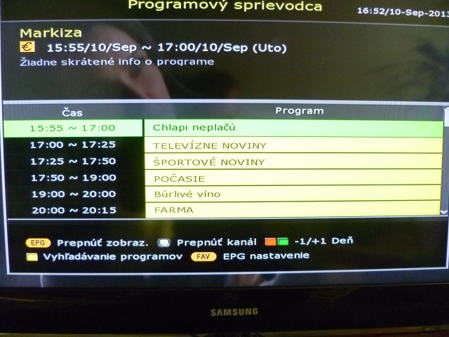

Ktorý plugin je zodpovedný za správne načítanie EPG?
Vyskytuje sa problém ...prejavuje sa stále už dva roky, niekedy raz.aj dva krát do mesiaca. Pri zobrazení EPG je programová ponuka časovo posunutá skôr o 1-2-3 hodiny. Ale len na Markíze, pričom Markíza HD má programy dobre.
Dnes napr. o 19:00 ukazuje Športové správy (nie TN) a ostatné programy sú posunuté skôr. Nedá sa nastaviť nahrávanie cez EPG. Prečo sa svojvolne zmení načítanie programov? A len na jednom programe? Ako to napraviť?
Mám nainštalovaný a spustený len Mcas.
Iná otázka... V EPG je nad zoznamom programov krátke info.. slovenské stanice okrem STV1 ho nemajú , ale české majú krátky popis o programe. Dá sa to napraviť?
Priložil som foto zlého EPG..program posunutý o 2 hod skôr

U továrního FW Skytec a obecně přijímačů Fortis, je obsluha EPG integrována přímo jako nedílná součást vlastního frimware. Žádný plugin na to není.
U Markízy se tuším už problém s EPG řešil, ale bez výsledku. Chyba může být ve firmware, datech EPG nebo něčem ještě úplně jiném - nevím.
Třeba někdo na to nějaký návod našel a napíše.
