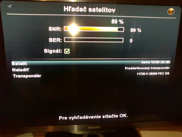

poradite mi , pod E2 , neviem naladit TV stanice, SRN signál 80-90 % BER 0, napriek k tomu pri scannig 0 channels found, takze ani jedna stanica ! s firmeným softom to bolo OK ...

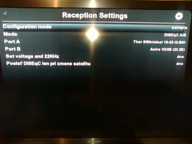

V "Nastaveni - Hledani Programu - Konfigurace Tuneru"
to mas dobre nastavene?
Pokud mas vic LNB, tak
port A - dana druzice (napr. 23.5 E)
port B - napr 19.2 E
atd
dle zapojeni.

ano, presne tako mám, DiSEcC A/B pri ktorom A mám 0,8 W upc a B 23,5 astra skylink, transpordery uz naprogramované, a SRN signál vynikajúci, a pri hladanie 0 stanic, rozum mi zastane :sick:

Není možný. Zkus proskenovat nějaký TP na 23,5. Třeba 12525 co je Skylink. Když to nepůjde, hoď sem obrázek jak máš TP nastavený - při ručním skenování.

Jaky mas nastaveny typ tuneru?
Zkus nastavit Jednoduchy a pak asociovat porty.
Ted mas urcite Rozsireny a ke kazde druzici mas prirazeny LNB, hm?

15 okt 2013 21:38 #5428 od maxabo300
Odpoveď od maxabo300 na tému Diskusia k up.ellano.sk
uz som vyskusal prehodit porty, nepomohlo, pripajam obraz ak sa mi podari...
15 okt 2013 21:40 #5429 od maxabo300
Príloha 15102013314.jpg nebola nájdená
Príloha 15102013315.jpg nebola nájdená

Když jsi poprvé nastavoval porty nedával jsi volbu "automatické", aby si samo našlo jaká je na portu družice?
