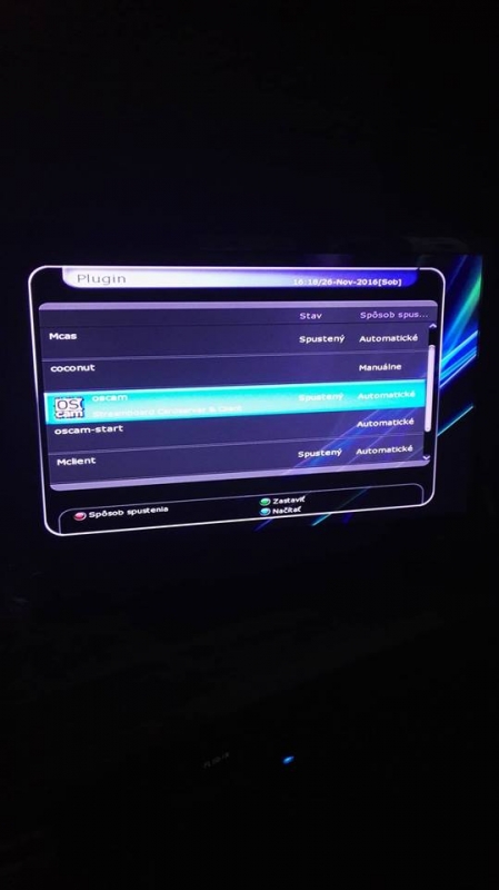

potreboval by som poradit...pri znovu zapnuti primaca mi vypisuje ze kanal je zakodovany a pri instalacii mi vsetko fungovalo,plugin mam tiez zapnuty a nic...ked dam znovu naladit programy uz mi to ide a zas ked ho vypnem a zapnem zas nic

Podívejte se jestli máte nastavené automatické zapnutí pluginu. Aby se po zapnutí přijímače plugin se softcam automaticky nastartoval.

hej mam to automaticky nastavene

Koukám, že máte zároveň spuštěný Oscam i Mcas klient. To nedělejte. Nechte spuštěný jen jeden.
Mcas zatím vypněte a nechte jen Oscam. Pokud to pak nepůjde, tak Oscam odinstalujte a nechte jen Mcas.
