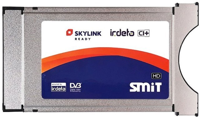

Prajem pekny deň.mam sat.primač AB Cryptobox 750HD v ktorom mam modul irdeto skylink smit ice+.ked vložim teraz najnovšiu kartu skylink s novym kodovanim do modulu ,vypiše mi hlašku chyba karty..neodkoduje mi žiadny program.vôbec ju nenačita.ak ale dam kartu do uničitačky tak mi programi nabehnu.to iste aj v TV-Orava bez problemu.čo môže byť pričinou že v module nefunguje???dakujem vopred za odpoved..

A je karta vložená v module správne? Do internej čítačky ide čipom dolu, ale do dekodovacieho modulu ide čipom hore.

Ano,v uničitacke je čipom dole,všetko OK.vmodule je čipom hore a nič.chyba karty.ale skušal som aj opačne.

Treba skúsiť dať ešte originálny soft:
download.abcom.sk/AB%20Cryptobox/AB%20Cr...box%207XX/AB_CR_750/
Ale je možné, že to môže byť aj HW chyba, v tom prípade asi len reklamovať

Dakujem za odpoved: Tak dal som orihinal verziu, v1.14.19994/17.10.2018/ a idu mi programi v module a v pohode.A keby som chcel aktualizaciu,ktora by sa mi hodila?Ak môžem poprosiť?

Dokonca ma upozornili že tato nova karta skylink a novym kodovanim mi v uničitačke nebude fungovať.ani v AB 750HD,AB 650HD,AB 550HD,a predsa má podporu.Len otom som nevedel,preto som kupil original irdeto module.a v nich karta nefunguje.prečo,ked rôzne sat.maju rôzne softwarove verzie.

Daj najnaovší soft tu z fóra, modul odlož do šuplíka.

Peťo vdaka za odpoved.Vieš neda mi to. V televizori to funguje.Mam tento modul,a tuto kartu.No nech to mam dva tyždne.Nahral som najnovši software a a bude to bez modulu.Môže byť,ak vyjde novy softwer??
