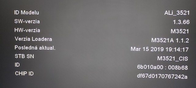

Zdravím!Chcel by som sa spýtať že ako viem nahrať správne soft do Amika 8155hd ab som ho nezamortizoval?Chcel by som nahrať posledný soft lebo mi nefunguje aplikácia youtube.Ďakujem!

Odporúčam nahrávať patch soft iba z tejto stránky: www.sat-support.tv/?a=downloads&dir=211
Po stiahnutí do PC si ho rozpakujte napr. vo Winrare a výsledný súbor skopírujte na USB kľúčik, ktorý musí byť naformátovaný na FAT32.
USB kľúč pripojte k prijímaču a v menu zvolte USB upgrade. Spôsob aktualizácie dajte ako Allcode+bootloader, označte súbor na USB a dajte spustiť.
Po upgrade musíte dať prijímač do výrobných nastavení!
