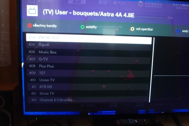

Po aktualizaci na VTI 14.0.2 mám nefuknční družici Astra 4.8E. Zvolené kanály motor přetočí na družici, ale nezobrazují se. Názvy jsou potlačené.
jak u vytvořené sady tak i v přehledu satelitů.Prosím o radu jak družici obnovit, aby byla funkční. Děkuji za rady.

Při ladění nemám možnost navolit družici 4.8 E , není v seznamu. Zálohu v PC nemám. Jde mi
o to jak ji přidat do seznamu satelitů ve VU+, kde původně před aktualizací VTi byla.
