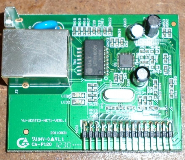

Je tam napísané toto: yw-vertex-net1 poprípade by som ho mohol odfotiť a hodiť ho sem ako prílohu
26 apr 2014 17:19 #9588 od ZdenekMi
Odpoveď od ZdenekMi na tému Problém Spark/triplex
To je on, že jo?
Príloha ithernet.JPG nebola nájdená
Sehnat celý nový modul bude asi problém. Koukal jsem i na ebay a bez šance. Buď do servisu nebo z jiného starého boxu, který už někdo vyhazuje.
Pravděpodobně je v tom modulu použit tento transceiver LAN8710A, který se dá koupit i v tom obchodě, co je odkaz výše. Ale těžko říct, jestli je problém přímo v něm, a jestli by jeho výměna pomohla.
Fakt nevím. Nemáš možnost zkusit někde získat na půjčení z jiného boxu, aby se zkusilo, jestli je závada přímo v tom modulu ?

26 apr 2014 17:33 #9589 od ansysko
Odpoveď od ansysko na tému Problém Spark/triplex
Áno to je on skúsim ho niekde zohnať, písal som aj na iné fórum, možno sa mi niekto ozve dakujem ti za snahu
