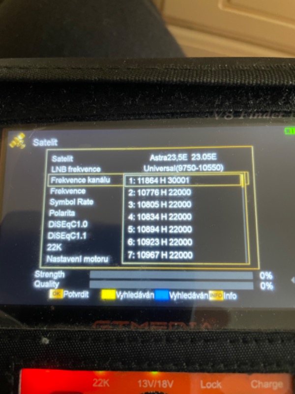

Prosím Vás,ako zruším ,vymažem pevne zadané neplatné frekvencie na danej pozícii satelitu.Ďakujem

Menu - Other - Seznam Satelitu
Vľavo v zozname vybrať satelit (družicu) a stlačiť tlačítko SAT, čím sa zobrazí zoznam transpondérov, ktoré sa následne dajú upravovať cez Upraviť (zelené tl.)

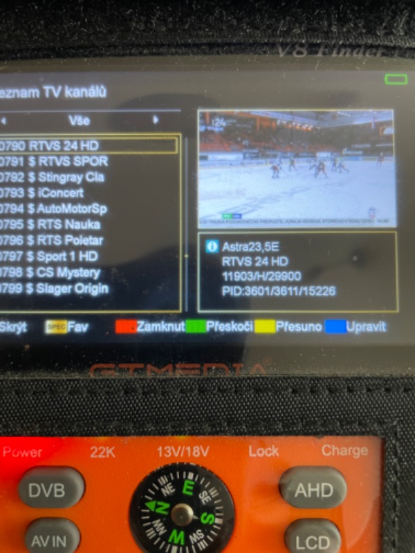

Ďakujem tak funguje ,ale prečo nenájde frekvenciu zo zoznamu skylink cez žlté é tl. Program vyhľadá cezinú frekvenciu ktorá nie je v zozname skylinku viď.foto

Skús neupravovať existujúcu frekvenciu, ale pridať novú (ak v zozname chýba)

Hmm ,zadanú novú frekvenciu cez žlté nenájde cez modré tl. Vyhľadá všetky a píše frekvenciu 11903 H 29900 !!
ale takú frekvenciu skylink neuvádza tak skúsim ju nahodiť ako novú,tak a RTVS 24 HD cez žlté tlačítko nájde po zadaní 11903 H
