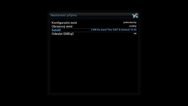

Tak Tuner A nastavte takto:
A Tuner B takto:
Príloha screenshot_2016-05-06.jpg nebola nájdená
A Tuner B takto:
Príloha screenshot1.jpg nebola nájdená

no fakt, tie obrázky pomohli veľa, no a teraz už konečne mam nastavene , a funguje správne !! aj nahrávanie aj PIP obraz obraze,neviem ako mam podakovat,, možno niekedy skočíme na pivo
fakt, ste zlatý človek !!!
