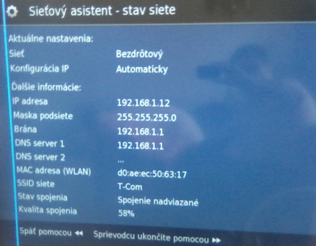

Má niekto skúsenosti s pripojením TV Sharp LC-50LE752V na wi-fi ?,hlási že sa nevie sa pripojiť na aqus net+, router mám vigor 2700 vgst, viď príloha
ďakujem
ďakujem

Mate spravne nastaveny typ zabezpeceni wifi a heslo?
28 aug 2014 17:25 #11132
Odpoveď od ZdenekMi na tému Sharp LC-50LE752V
Ale v obrazku pise, ze je spojeni navazane ...

nechytil, skusim zohnat kabel..., po zapnuti pisal ze sa mam pripojit k sieti, nieco robim zle, v routry mam wep kluc v tvare ascii, tv si ho pyta v hex, tak som ho previedol do hex a vtedy sa tvari ze je pripojeny

Podle toho obrázku ale vypadá, že se chytne, i má přidělenou IP adresu.
Zkoušel jste ten klíč třeba v PC, jestli se připojí a bude síť fungovat?
