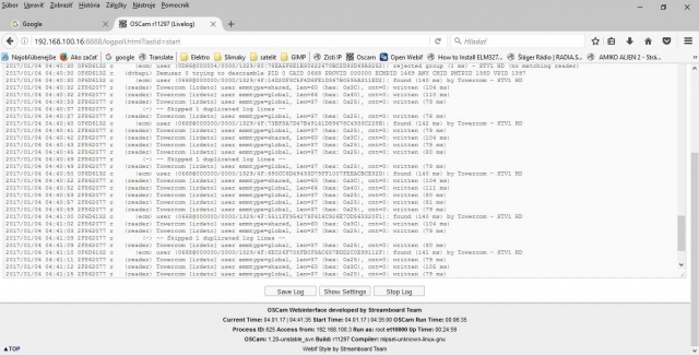

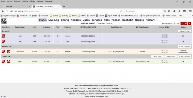

Moja RTVS karta bola neaktivna, v oscam r11297 nabehla takmer okamzite. Pouzite novsi oscam. Pripajam obrazky.
