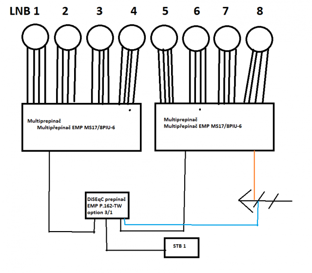

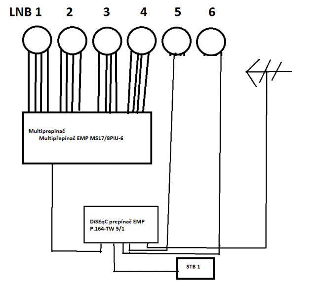

Zdravím riešim podobný problém ako riešenie som rozmýšlal:
Bude niektorá verzia fungovať? z multiprepinačmi nemám skusenosti.
Ak to bude fugovať terestrialnu antenu mam dať na multiprepinač alebo na diseqC. Mam doma uz quad lnb rad by som použil tie. Tato verzia by mala byť lacnejšia ako multiprepinač na toľko vstupov. Hlavné by boli 4 LNB ostatné 2 - 4 LNB doplnkové.
Príloha Satelit3.png nebola nájdená
Príloha Satelit2.png nebola nájdená

Na nákrese je len jeden STB ale rozvod bude pre cca 6 stb Gigablue HD QUAD plus 3 tunery , DM800HD ... V tom prípade asi motor nebude vyhovovať. Jedna sa o novostavbu domu tak aby som vedel ako naťahať kable. Momentalne mam 8 LNB cez :2 x Diseqc 8, 4 x Disecq 4.

Momentalne mam parabolu multibeam 85 vsetko funguje cez Diseqc. Chcel by som vedieť či bude fungovať zapojenie multiprepínača podla obr1. pripadne 2
