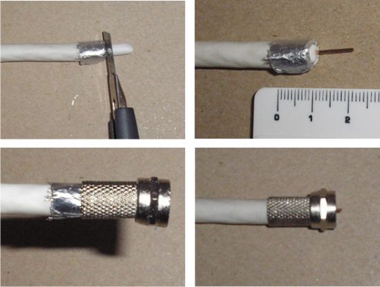

Mám taký problem! Zničoho začal asi po mesiaci vypadávať signál,ak som pohýbal káblom pri monobloku signál naskočil.Potom som odkrutil f konektor, tak som zistil žestredný vodič na koaxial je vmonobloku celkom volný zistil som a druhom lnb žetam to niečo stlačí neviem poradťe či sa to dá vykrutiť alebo len reklamácia teraz som trochu zohol stred. vodič tak to ide ale neviem dokedy Poradťe dobru radu?

este raz ?nanovo si tam daj koax,pekne odizoluj,ako ma byt a naspat zakrut...

Díky John!Dal som to nanovo zaťial to ide.

takto nejak
