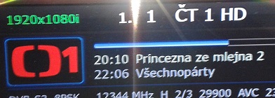

Zdravím,prosím o radu.Mám Octagon SF4008 a na obrázku mám dvě čísla kanálu názvu ať dělám co dělám nemůžu najít jak to jedno smazat-odstranit asi tam má být jen to první číslo s tečkou ,děkuji moc.

Serus.
Musíš zmeniť nastavenie hdglass skinu.
Vojdi do menu/nastavenioa/nastavenia hdglass_:17 ,a tam v položke
infobar/extrainfobar si nastav na riadku "typ zobrazenia názvu kanálu " na satelit,názov a ulož zeleným tlačidlom na DO.

Zdravím,ok už to frčí děkuji .
