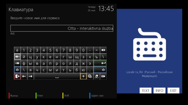

28 máj 2020 13:49 #24391
od Blind Guardian
Odpoveď od Blind Guardian na tému Přepisování kanálů
Zdravím.
Prepni si jazyk menu na ruský a budeš mať virtuánu klávesnicu v azbuke, tak isto aj iné jazyky.
Menu/nastavenie/Používanie a GUI/jazyk.

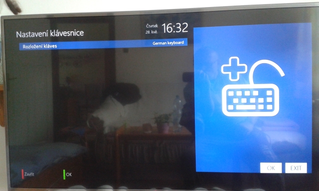

28 máj 2020 15:49 - 28 máj 2020 16:38 #24392
od SAT59
Díky,ale když otevřu nastavení klávesnice ta mám jen nahoře napsaný-Geman keyboard,Dreambox Keyboard English,Dreambox Keyboard Deutsch,US keyboard,USB Keyboard English (QWERTY-Layout),USB Keyboard Deutsch (QWERTZ-Layout),azerty keyboard nic jiného žádná azbuka.
Odpoveď od SAT59 na tému Přepisování kanálů
Príloha Octagon.jpg nebola nájdená

29 máj 2020 07:57 #24394
od Blind Guardian
Nie nastavenie klavesnice ale nastavenia jazyka menu: Menu/nastavenie/Používanie a GUI/jazyk.
Potom nude automaticky klavesnica príslušného jazyky.
