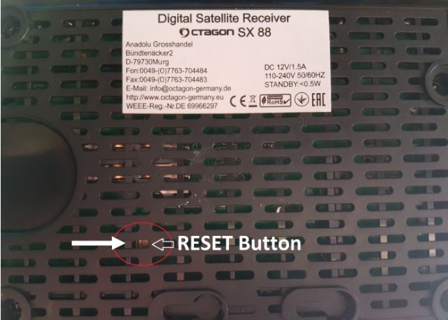

2. Stlačte a podržte tlačidlo RESET na spodnom paneli.

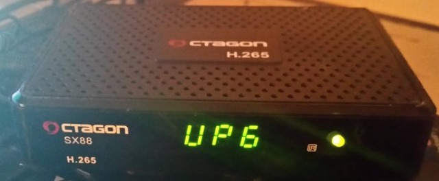

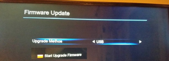

4. Na prednom paneli uvidíte "UPG" .. po niekoľkých sekundách STB zobrazí USB Recovery menu.
Príloha sx88-rep1113.jpg nebola nájdená
Príloha sx88-rep1114.jpg nebola nájdená

7. Diaľkové ovládanie: Stlačte červené tlačidlo a vyberte Súbor firmvéru.
8. Začnite tlačidlom OK a počkajte na inštaláciu.
