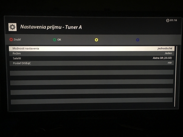

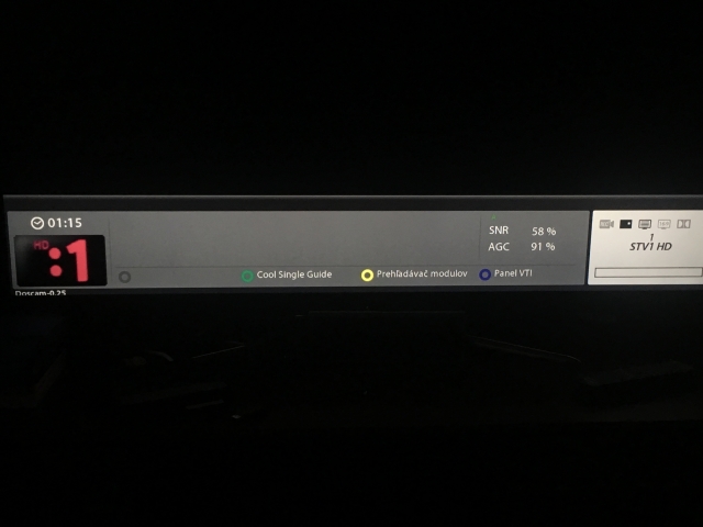

Caute mam 2 vu zero a 2x skylink kartu na jedenom Lnb .Na jednom je vti 13 na druhom je open atv . Na open atv ide vsetko ok, ale na primaci s vti nejde ziadna stanica. Poradte ako nastavim tuner na vti systeme . Podla nastaveni tunera s open atv nejdu aj tak stanice . Skusal som aj istalaciu open atv na vu a aj tak nejde nic . Signal mi ukazuje , ale ziadny z kanalov nejde vid foto. Iba cierny obraz . Ani ta3 nejde. A este hodiny by mal box sam nastavit z tunera , aj tie su nenastavene. Uz vazne neviem co s tym moze byt. CAM mam Doscam-0.25
