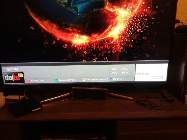

Caute mam 2x vu uno so skylink kartami v obyvacke a spalni .V obyvacke ide vsetko ok v spalni nejde vobec . Skusal som vymenit karty v primacoch a karty v set top boxe v obyvacke idu , ale v spalni nie ukazuje len cierny obraz, kable spoje skontrolovane mam lnb na 2 tv . Aj set top box z obyvacky som dal do spalne a vsetko ide ok. Tak mi vychadza len ze v set top boxe v spalni je volake nastavenie co blokuje obraz . Mam Doscam 0.25 na oboch . Jeden ide ale druhý nie , poradte co stim moze byt ?

Udělejte si na tom funkčním zálohu image a nahrajte ho do toho nefunkčního.
Jestli je přijímač v pořádku, tak by pak měl fungovat.

Zaloha naistalovsna a nic . Vsetko take iste

Pak může být nějaká závada v přijímači. Pokud jste kupoval na Ellano, tak zkuste v pracovní době e-shopu zavolat na technické oddělení
ellano.sk/kontakt-5
a domluvit se co případně dále.
