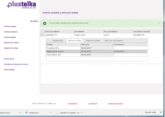

zistil som ešte, že keď som volal pred týždňom s pani zo zakaníckej linky tak mi aktivovala kartu na dialku a asi ju aktivovala so zlým datumom, lebo po registracii karty na webe plustelky vidím toto:
nie sú tam náhodou zlé dátumy? Však 4.9 ešte predsa nebolo, alebo?
Ale jeden dátum je tam dobrý, a to je SAT, ten je 4.4. Ja som volal s pani práve 4.4.
Čo poviete?
09 apr 2017 21:59 #20827 od ZdenekMi
Odpoveď od ZdenekMi na tému GI Plustelka
Myslím si, že tam mají ty data zobrazované v chybném formátu a třeba promo je aktivní od 9.4. - 8.5.2017.
Tedy ode dneška by to mělo asi fungovat.
Zkuste to nechat zapnuté na tom STV1HD (ale prý to má být program ze Satu). A snad by to mělo naběhnout, jakmile přijdou zápisy.
