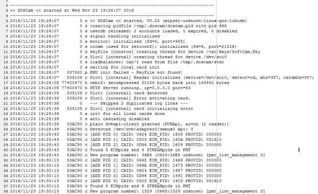

Mam podobny problem , formuler f4 openatv 5.3 prednastaveny od predajcu , spravena zaloha reinstalacia, skusal som ine image a zas nainstaloval zalohu neskor aj originak fermware od atv a le ani zasvet necita skilink kartu ice od96, doscam spusteny , skusal som aj cccam aj gbox ani tuk a vsetko je pritom nainstalovane karta funkcna odskusana na inom boxe, Nechapem mam aj iny box stary argus pingulux plus , plugin mcas ziadny proble,m s citanim karty .Poradte nieco co tej rachotine moze byt?

Nevyznam sa moc v tom , v nastaveniach ale mozno ak sa niekto vyzna je tu doscam log,
23 nov 2016 19:43 #19553
Odpoveď od ZdenekMi na tému konfigurácia čítačky kariet
Kartu ve čtečce detekuje, ale je tam chyba při jejím čtení. Ale proč, netuším

Tak uz to funguje , zavolal som do ellano , ochotne mi to nastavili cez program team viewer, velka spokojnost ,
