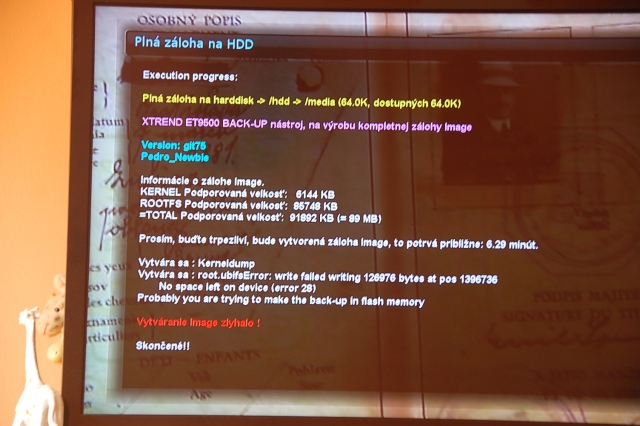

Skúsil som dnes zas, a posielam Vám foto, čo to vypisuje:
(Ináč, včera mi v tom žltom riadku hore písavalo na konci "dostupných 0K), a potom bolo to hlásenie dvojstranové, s tými riadkami adresovými).
Skúsil som aj do predného USB, ale výsledok rovnaký. Keď som však skúsil na USB kľúč, tak to dnes už išlo, a tam v tom žltom riadku mi písalo jeho plnú pamäťovú kapacitu 16 GB, potom teda to, čo mi píše v priloženom obrázku ("64,0K") znamená, že nevie rozpoznať kapacitu disku (1 TB). Myslel som, že či nemá problém s formátovaním disku (už neviem či ext3 alebo 4), ale keď vie tam ukladať filmy, tak prečo by nevedelo uložiť zálohu.
Príloha DSC_0001_2015-09-10.JPG nebola nájdená
