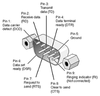

1.
serial port pinout
schéma-popisu zapojenia RS232 COM portu
Príloha RS232pinout.png nebola nájdená

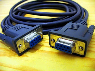

2.
How to do crossover cable RS232
pinout (wire diagram)
Ako zapojiť seriový krížený kábel (kábel do COM portu)
2-3
3-2
5-5
Príloha rsr232cross.jpg nebola nájdená
