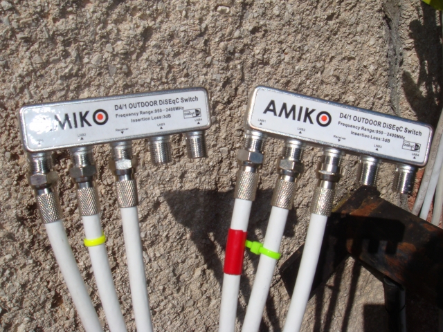

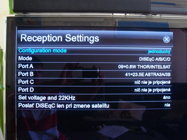

11 júl 2015 14:58 - 11 júl 2015 15:01 #15608 od icosom
Odpoveď od icosom na tému VU+Duo2, Xtrend ET10000, Xpeed LX3
Ahoj Zdenku,
díki za rady,podľa tohto návodu sa to nedalo nezvládnuť,skúšam rôzne image,zabávam sa...
Dnes som pristúpil k ďalšiemu kroku a to k výmene konvertorov, diseqc prepínačou a koaxu.
Ale ako by to bolo keby všetko fungovalo ako má...Jedná sa o to že mám vu+duo2 s 2x DVBS-2
.Použil som teda na 23,5° quad konvertor a tiež na 0,8°. Dva diseqc prepínače som obsadil nasledovne: Z každého konvertora som ťahal dva káble,takže do každého z nich som obsadil 0,8° aj 23,5°.Potom som z prvého aj druhého diseqc-u potiahol koax do oboch tunerov. Tunery som nakonfiguroval nasledovne,viď. foto.Skúsil som potom nahrávať ale viac ako 2 programy mi to nedovolilo nahrať,vypísalo hlášku "nie je volný tuner".Ešte som si všimol taký detail, ako mám na on screene tunery A B C D,tak nech prepnem akokoľvek stále mi to identifikovalo iba tuner. Mám to celé správne ale som voľakde pochybil,lebo podľa všetkého by som mal vedieť nahrávať aj 5-6 programov naraz nie?
Posledný krát upravené:11 júl 2015 15:01 icosom
11 júl 2015 15:17 #15609 od ZdenekMi
Odpoveď od ZdenekMi na tému VU+Duo2, Xtrend ET10000, Xpeed LX3
jelikož má přijímač 2 tunery, tak v jednom okamžiku může zpracovávat pouze programu ze 2 rozdílných transpondérů. Tím je to limitované.
Zkuste nahrávání programů ze stejného transpondéru - třeba na 23,5 a frekvenci 12525 - CT 1, CT 2, CT sport, CT 24, CT:D / CT art, Prima, Noe TV. Zde by mělo jít nahrávat více programů najednou. Všechny půjdou přes jeden tuner.
A pak můžete zkusit nějaký další z jiného transpondéru a ten by měl začít přijímat druhý tuner. A zase můžete souběžně nahrávat programy, které jsou vysílané na tomto konkrétním transpondéru.
Pokud se pak pokusíte nahrávat něco z nějakého dalšího transpondéru, tak to už systém začne hlásit, že není žádný volný tuner k dispozici.
Takto by se to mělo chovat.
Takže by mělo jít souběžné nahrávání více programů, ale musí být všechny vysílané maximálně na 2 rozdílných transpondérech.
