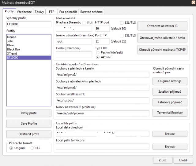

pekný deň,môžete mi poradiť?v dreamedite nemôžem stiahnuť svoj setting aby som vytvoril favoritné stanice podľa lnb.v dreamedite v FTP mám tento text:Connecting to 192.168.2.100.
Connected.
Odezva Dreamboxu: Login successful.
** stahuji seznam souborů z "/var/tuxbox/config/enigma/" **
Starting FTP transfer
Transfer complete
Transfer complete
Neither a "services" nor a "lamedb" file was found in directory "%" on the Dreambox. /var/tuxbox/config/enigma/
Check the dream path settings on the option panel to point to the correct Dreambox directories and try again.
Disconnecting.
Disconnected.
Ďakujem za odpoveď
16 sep 2014 17:10 #11390 od ZdenekMi
Odpoveď od ZdenekMi na tému DreamboxEDIT Diskusia
Jestli máte Dreambox nebo nějakou jinou klasiku E2, tak nastavení adresářů by mělo být takto:
Príloha dreambox.png nebola nájdená
Zkuste je tak nastavit, snad to pomůže.

dreamedit mám otvorení prepojenia v poriadku.Len v tabuľke Ftp prenos súborov-procházet-místní zložka/tu neviem čo tam napísať/čiže nemôžem stiahnuť môj setting a následne ho upraviť na favoritné programyDakujem za odpoveď
16 sep 2014 20:21 #11393 od ZdenekMi
Tam si vyberete složku na disku počítače, kam chcete soubory uložit. Vytvořte si pro to nějakou složku na disku třeba C:/dreamboxdata a tu tam pak zadejte.

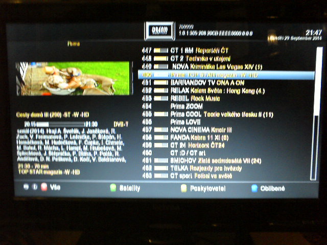

Hezký den pane inženýre, všem,
prosím nevíte promiňte jaký je to vzhled nebo jak to napsat té E2 jak se zobrazují ty picony ve sloupci pod sebou :)
Príloha takovvzhledbysemlbil.jpg nebola nájdená
Príloha PICT1409.JPG nebola nájdená

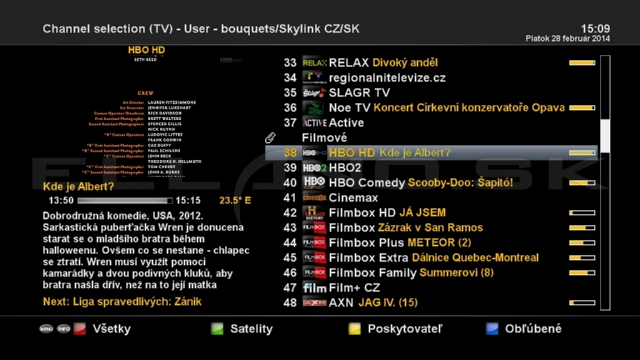

Dával to tu pan Marian
digitalne.ellano.sk/magazin-7/rady-a-tip...em/picony-v-enigme-2
Posledný krát upravené:30 sep 2014 12:52 Radovan111

Děkuji to nic pane inženýre nenechte se rušit už to tu napsal p. Ivan P. ještě jsem to nevyzkoušel:
Pre zobrazovanie picon v zozname programov musíte previesť nasledovné nastavenie:
Vojdite do menu/nastavenia/systém/Use Interface/ a tam zmeníte 13tu položku od hora "Show picon in chanell list" z nie na áno a uložíte zeleným tlačidlom na diaľkovom ovládači.
Následne keď navolíte zoznam programov tak sa Vám pikony budú zobrazovať.

Ono je to přímo v diskuzi k tomu článku :-)
