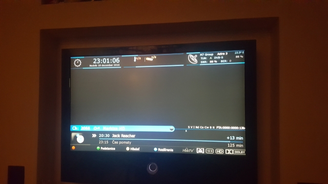

Zdravicko, mam niekolko dni HD box 9105+hd pwr a nahodil som do neho enigma 2 opendroid 5.5. v zariadeni mam CAM irdeto Neotion Dual crypt a v nom kartu Skylink Standard HD M7. Enigma2 funguje paradne az na mensi detajl ze jedina stanica co ide je TA3 a ostatne stanice su iba ako cierna obrazovka bez zvuku. EPG aj info o staniciach je v poriadku. Skusil som aj ine verzie enigmy a rovnaky problem. Pri fleshnuti do original FW naskocia programy automaticky takze modul aj karta su v poriadku. Vie niekto, v com by mohol byt problem?
