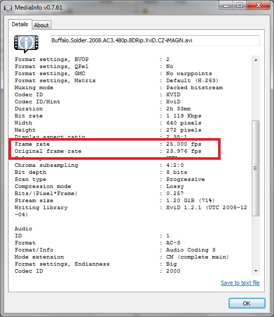

Odpoveď od ZdenekMi na tému HD-BOX 9105+ a nesúlad zvuku a obrazu pri .avi
A pokud to někoho zajímá, tak příčina je přesně tato:
Některá videa jsou překódována z jednoho frame rate na jiný. Např. z 23.976 fps na 25.000 fps.
Problém je v tom, že Fortis nejspíše vezme parametr "Original frame rate" a podle něj dekóduje video. Jenže správně by měl vzít parametr "Frame rate".
Tím pádem pak mají pomalejší obraz než zvuk a ten se začne předbíhat. Pokud je to překódované opačně, tak se zvuk zase zpomaluje.
Pokud se příslušný parametr "Original frame rate" zedituje na 25.000 fps nebo se úplně z metadat vyhodí a nechá jen "Frame rate", tak je okamžitě zvuk a obraz naprosto synchronní.
Takže náprava by měla spočívat v tom, že se Fortis bude řídit parametrem "Frame rate". Bohužel z nějaké příčiny ale neřídí.
Viz. přiložený obrázek.
