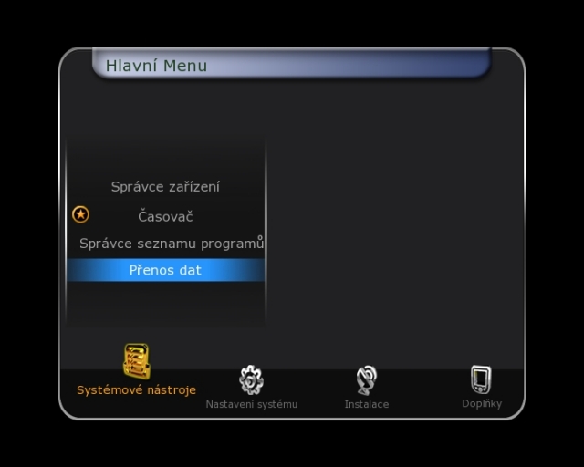

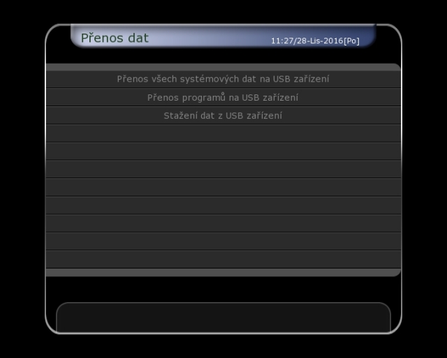

Dobrý den, stala se mi nemilá věc, při snaze o zkopírování dat, jsem omylem odebral v Menu/Přenos dat/ soubor - A.sys - mám ten soubor na USBčku.Je možné ho vrátit ? v příloze je foto. Děkuji Petr1921FORMIA
28 nov 2016 14:15 #19605 od ZdenekMi
Odpoveď od ZdenekMi na tému HD BOX 9105 HD Diskusia
Pokud je ten USB klíč naformátovaný na FAT32, tak by mělo stačit USB připojit k přijímači. A pokud rozpozná, že je to soubor, který umí naimportovat, tak by měl zobrazit obrazovku a import automaticky nabídnout.
